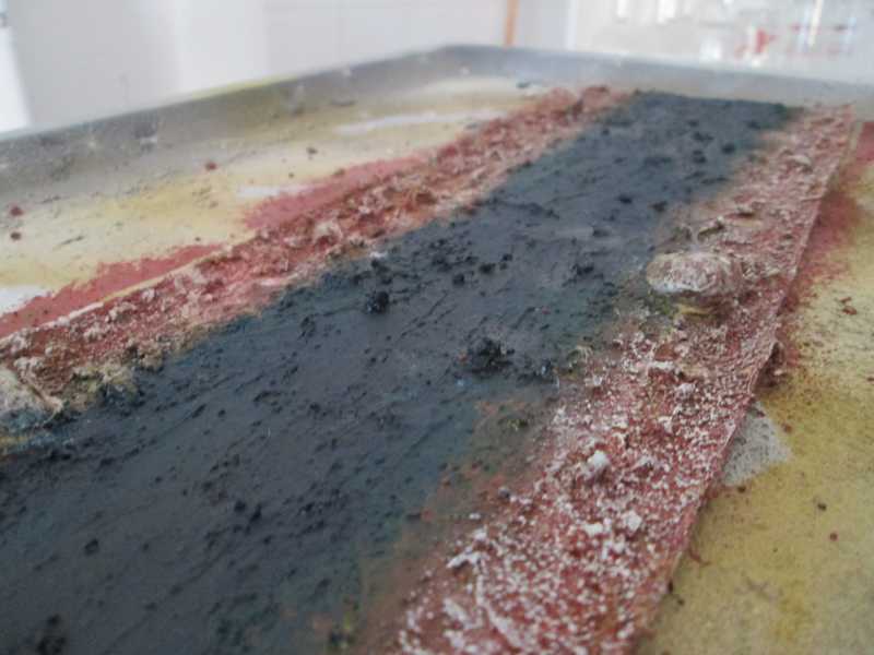

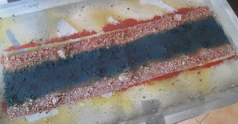

Le silicone a séché toute la nuit. Le résultat final est intéressant bien que ce ne soit pas celui désiré. Je voulais un silicone très transparent hors celui-ci donne plutôt une impression de remous et de rivière assez tumultueuse.
Peut-être que des artisans présents sur le forum pourraient me conseiller un silicone vraiment transparent ....?  Idea
1er flocage
Une rivière flexible ! Rivier20
Une rivière flexible ! Rivier21
