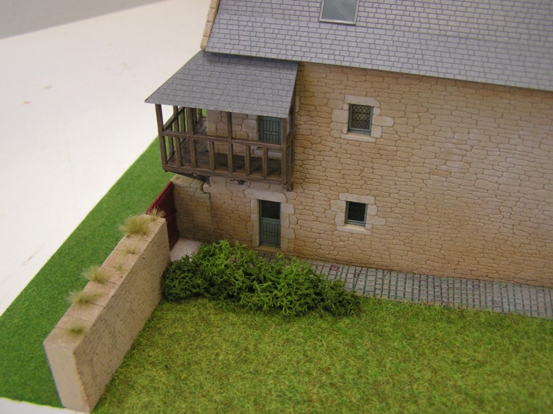

Le thème de l'année était "le manoir". C'est Eric qui m'a permis de rencontrer Carlo, le propriétaire de ce manoir où il avait travaillé. Les plans ne sont pas ceux du manoir tel qu'il est mais des plans antérieurs, légèrement différents.
Gros investissement en temps, mais je suis fier du résultat. Il est au 1/76ème, le bâtiment fait 49 cm de long.
Le manoir est réalisé en plexiglass, le découpage fait à la laser.  La texture des pierres, gravées au laser, est en farine de sarrasin. Peinture cellulosique puis acrylique.
J'ai eu la meilleure note à la soutenance (15,9/20) et les félicitations orales du jury. Il m' été reproché le côté trop neuf du toit, contrastant trop avec le reste... et c'est vrai. Mais quand on a le nez dessus pendant des semaines on peut ne pas s'en rendre compte du tout...
Avec une telle note et mes résultats antérieurs, je peux affirmer que j'ai mon diplôme, quel que soit la note de l'écrit (résultat le 5/07).
Je vais néanmoins retourner à l'école demain, sur mes vacances pour enlever le bloc blanc (sensé représenter un bâtiment existant du site) et le remplacer par un prolongement du mur. J'en ai pourtant chié à le faire, ce put1 de bloc blanc ! J'espère qu'il s'enlèvera facilement. Je vais devoir regraver un bout de mur, faire sa peinture et prolonger le sable de la cour. J'espère réussir à faire ça proprement.

Beau travail !!! et félicitation
Les murs de pierre sont magnifiques !

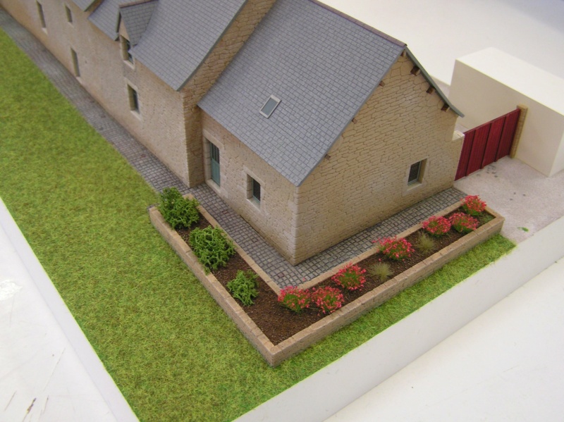

NB : quitte à virer des trucs, vire aussi les bacs à fleurs Wink

Sur place les "bacs à fleurs" ne choquent pas du tout ; ce sont en fait des murs-talus couverts de végétation, ils sont certes un peu moins rectilignes.
Quoi qu'il en soit ton travail est excellent ! On le savait de toutes façons, que tu allais y arriver.
Quant au 1/76ème, c'est une échelle qui s'adapte très bien aux VRAIES 25 mm genre Minifigs, ça fait des bonshommes de 1,90 cm, un peu grands pour l'époque certes ; mais nos habituels râleurs ne cessent de fustiger les décors trop grands par rapport aux figurines, donc ça devrait parfaitement le faire ; surtout ne change rien !
Oui, Eric, j'ai du sacrément simplifier le terrain qui est beaucoup plus accidenté que cela, avec deux escaliers qui auraient du figurer sur ce socle. L'essentiel a été de ne pas leur donner les photos montrant ce qu'il en était. Aucune info sur le terrain sur les plans, hors de dénivelé aux portes.

Justement dans l'état précédent les escaliers n'existaient pas. (La porte sous le balcon non plus, ceci dit, elle a été découverte et déblayée par nos soins il y a une vingtaine d'années ; la vache, comme ça passe vite !)
