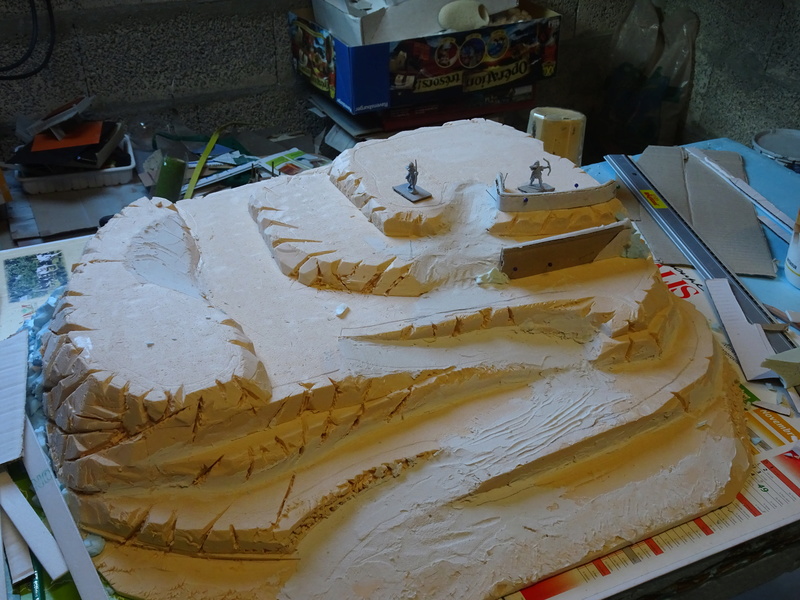

J'ai commencé par découper les chutes en les collant avec l'idée que c'est la forme de la colline qui définit celle des fortifications.
Puis lors d'une journée passée dans la caverne d'Alibaba de Jacques - Docteur es Décors - on commence par modeler la base de la colline pour en casser la régularité.
La construction du fort Picte  Fort_p16

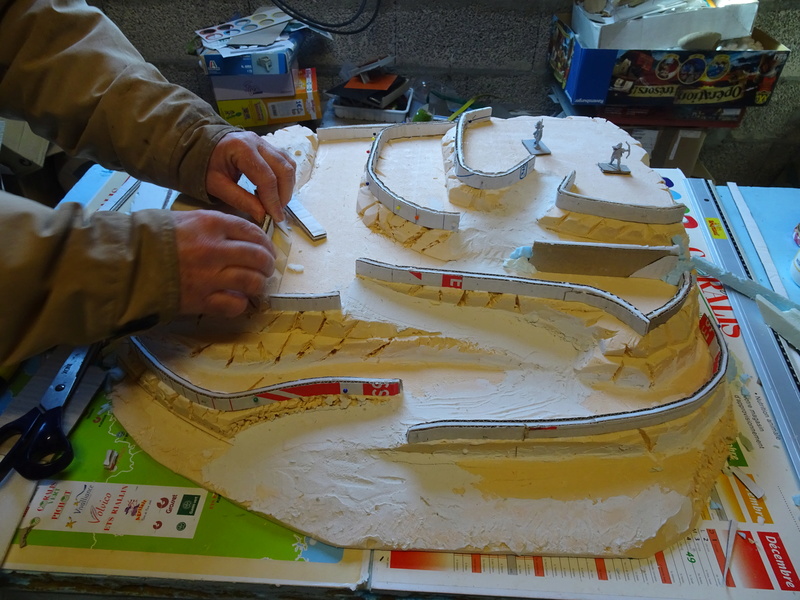

On installe ensuite les structures en carton - une couche de polystyrène entre 2 couches de carton mou - qui serviront de base pour les murs défensifs. Là aussi c'est la nature du terrain qui guide les circonvolutions murales.
La construction du fort Picte  Fort_p14
La construction du fort Picte  Fort_p11
La construction du fort Picte  Fort_p13
La construction du fort Picte  Fort_p15

On recouvre ensuite l'ensemble du crépi dont Jacques devrait recouvrir un jour les murs de sa maison
La construction du fort Picte  Fort_p17
