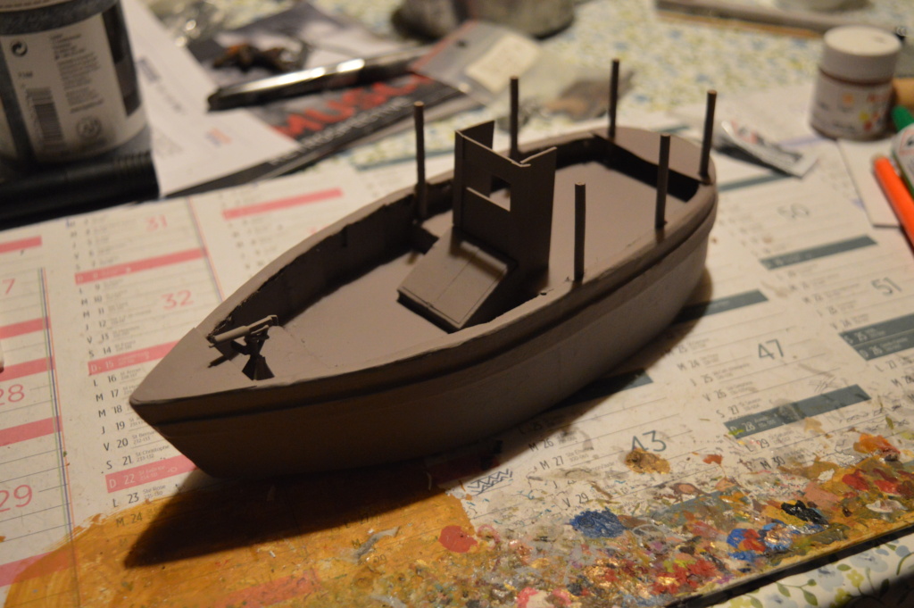

Une vieille coque en carton bouilli trouvée pour un euro chez Les Mahousses, qui devait à la base servir d'emballage rigolo pour produits du terroir, m'a donné l'idée de réaliser une sorte de mini canonnière polyvalente.
J'ai du recréer tout d'abord des ponts (carton-plume) ; je l'ai ensuite dotée d'une mitrailleuse. Comme cette dernière n'avait pas de pied, je lui en ai recréé un avec un bouchon de colle cyanoacrylate.
Des brochettes en bois serviront à supporter la toiture.

La première couche de peinture (à la bombe) a été réalisée.
Vedette coloniale "Halia" Dsc_0219
