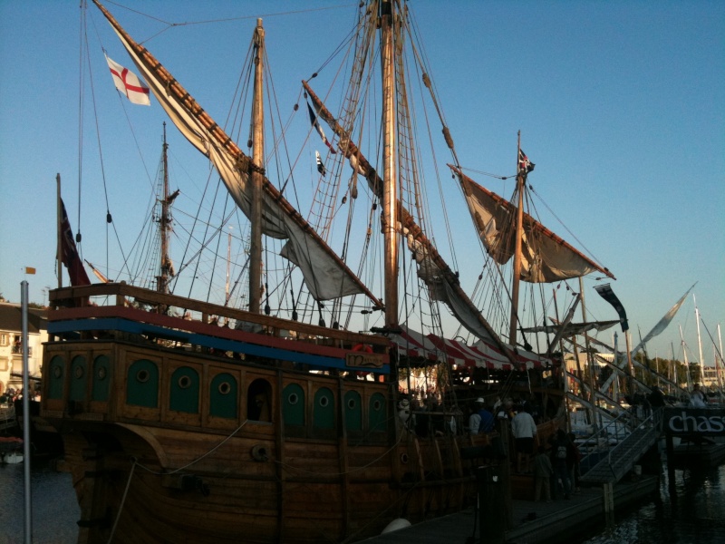

Voici un bateau anglais assez étrange qui était présent durant la "semaine du golfe". Il arborait les couleurs des Tudors (à priori Henri VIII). Il doit s'agir d'une reproduction pour un film, mais je n'ai pas plus d'infos.
Ce qui m'a le plus surpris, c'est son grément de voiles latines (si je ne me trompe pas ?)

La photo est prise en soirée au port de Vannes, avec mon Iphone, donc pas trop de lumière...
Alors c'est un bateau anglais du XVe siècle - XVIe siècle : c'est le Matthew de Bristol, reproduction du bateau de John Cabot en 1497. Il était déjà présent à Brest 2004. -> lien vers leur site : http://www.matthew.co.uk/
extrait de wikipedia : "Le 2 mai 1497, l'explorateur quitte Bristol à bord du Matthew, un navire de 50 tonneaux disposant d'un équipage de 18 personnes dont son fils Sébastien Cabot. Il touche terre le 24 juin et explore la côte pendant quelque temps avant de repartir pour l'Angleterre. L'endroit précis de son premier accostage est controversé, mais les gouvernements canadiens et britanniques considèrent qu'il est arrivé à Bonavista. Dans ce cas, il est probable qu'il a été le premier Européen à mettre les pieds sur le continent nord-américain, mais l'absence de cartographie ou de journal de voyage pose des questions quant à la véracité des faits"
Ce ne sont pas des voiles latines sauf pour la misaine. Les vergues de la grande voile et de l'artimon sont juste basculées, certainement pour éviter un accrochage avec un autre navire passant sur son bâbord (côté chenal) ou venant à couple mais ce sont bien des voiles carrées.
Dids a écrit:Ce ne sont pas des voiles latines sauf pour la misaine. Les vergues de la grande voile et de l'artimon sont juste basculées, certainement pour éviter un accrochage avec un autre navire passant sur son bâbord (côté chenal) ou venant à couple mais ce sont bien des voiles carrées.
Pourtant je l'ai vu naviguer (au loin) et ses voiles étaient petites et triangulaires... Rolling Eyes
Au vu des gréements ce sont bien des voiles latines grées à la façons des chebec et polacre au moins sur l'arrière, ce qui est plossible sur un navire du type galion, mais l'ensemble est quand même étrange ...

Bon ce n'est pas ce bateau-là mais lui a bien deux voiles carrées, et une voile latine à l'arrière (la "misaine" ?).
Oui c'est le même gréement que mon 3 mâts Surprised) inspiré des galions de guerre anglais de la première moitié du XVIè siécle
sur la photo d'Ehouarne on voit clairement voir que ce ne sont pas de voiles carré car les vergues en deux morceaux superposés sont typiques des gréements latins.
Bien, j'ai vu naviguer ce bateau à Brest, je suis monté à bord, j'ai failli embarquer pour le retour de Brest en Angleterre et ce sont bien des voiles carrées...sauf pour la misaine qui est latine (comme tous les bateaux jusqu'au début du XVIIIe)

Par contre quand il est au moteur (car il y a un moteur dedans), les voiles sont ferlées et les vergues sont rangées "dans la longueur" ce qui peut faire penser à des voiles latines.
Et les vergues sont quand même en deux morceaux.
